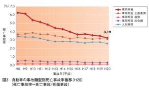

17年前のデータでも
単独事故の比率はどんどん減っている
013 2025/08/21(木) 16:32:17 ID:0pGOnO3xIQ
>>12
これは単独自損事故タイプの衝突試験対策を強化した成果だね。
一方、重量差が問題になる相互事故はあまり減っていない。

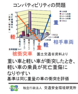

軽自動車の死亡率は、普通車の2倍以上

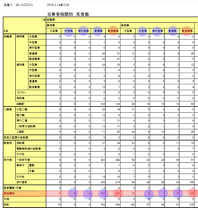

047 2025/08/21(木) 19:44:22 ID:S.3c4dh9SU
ちなみに >>35 の単独事故死者数(2024)のソースの一部
青色が中型・準中型・普通の死者数
赤色が軽の死者数
048 2025/08/21(木) 20:06:13 ID:P6ybwZdpAs
>>47
それ
この車種とこの車種が相互事故って死んだって表だろw
究極言うと、大型車と軽が事故って、もし大型車運転手が死んでも
死者1だ

>>47
あからさまに値違ってて草www
正確な警察の統計広報
https://www.npa.go.jp/news/release/2025/20250516001j...
051 2025/08/21(木) 20:16:59 ID:P6ybwZdpAs
>>47
値がでたらめなのはあれだが
奇跡的に事故総数は普通2:1軽になってるねw
