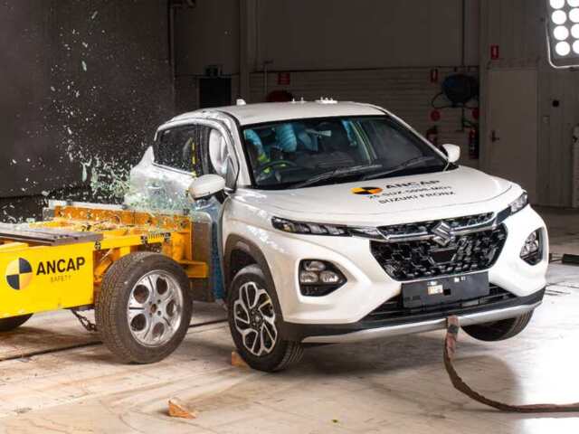

スズキ車は“危険”かもしれない
001 2026/01/21(水) 12:42:41 ID:oOEc7Son16
https://www.businessinsider.jp/article/beyond-the-safety-rati...
>「安全を真剣に考えない」メーカー
>スイフトが欧州で3つ星にとどまり、オーストラリアでは1つ星になった。
>フロンクスは1つ星評価の末に、新規販売が中断された
>日本では長く「前席をしっかり守れていれば良い」とされてきたのに対し
>欧州・豪州では「全席を同じ水準で守れ」という前提で評価が進化してきた。
>この制度設計の違いが、まず1つ目のズレを生む
日本も「全席を同じ水準で守れ」という前提で評価するようにしないと拙いんじゃない?
