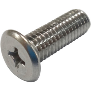

錆びるボルトなの?
もはやステンレスはアルミやチタンみたいに高くない
初めから付く物をステンレスに変えてもコストは変わるまいて

ステンレスは鉄より焼き付き易いというデメリットがあるのだよ

幾ら錆びても「自動車の寿命まで持つ」安い鉄メッキボルト。
ボルト一本でもユニクロとステンでは何倍もコストが違う
一円でもコストダウンしたいメーカーが採用するのは当然の事。

ナンバーのネジなんて鉄だとサビ移りして1の画像みたいなるしステンレスで大丈夫。
裏のネジ受けだって鉄だけど10年以上付けてる家のだってサビは出て無い。
下駄号は超低頭皿ネジ使って穴パテで埋めて白く塗ってるわ。

経験上ステンネジはよくない。
すてんは錆びないから緩むんだよね。
あれよく考えてて、ナット側の素材と合わして鉄にすると錆びてがっちり止まるんだよね。
ボルトだけステンはよくない。

>>32 アルミだよね
そうなると
>>30の引用からすると現在はボルトが卑な金属となってアノードとなってイオン化(腐食)が促進され
アルミのプレートが貴な金属となって「カソード防食」で腐食が抑制されているわけだ。
つまりボルトが犠牲になってアルミ製のプレートを腐食から守っているわけで
>>1の状態が正常という事だ。
これをボルト側をステンレスにしてしまうと、そのものズバリ書いてあるように
>アルミリベットでステンレス建材を固定したりすると、風雨に曝されているうちに、アルミリベットの
>腐食が促進され、固定に必要な強度が保てなくなったりします。
ナンバープレートの接触部分が腐食してしまう事になる。

>>34 アノードとカソードの面積比によって結果は違ってくるよ
例えばステンレス鋼板を炭素鋼ボルトで締めたら盛大にガルバニック腐食が起こるが、
逆ならアノード(炭素鋼)の電位貴化は大したことない。
同様にAlのナンバープレイトをステンレス鋼ボルトで固定しても、腐食の観点からは問題ない。

ステンレスは錆びにくく、一見ナンバープレートのネジに適しているように思えますが、
いくつかの理由から一般的に使用されていません。
1. 電蝕(異種金属接触腐食)のリスク:
ナンバープレートの多くはアルミニウムでできています。もしステンレス製のネジを使用すると、
雨水や湿気などの電解質溶液が存在する環境下でステンレスとアルミニウムの間で電位差が生じ、
電蝕が発生する可能性があります。
電蝕が起こると、イオン化傾向の大きいアルミニウムが優先的に腐食してしまいます。その結果、
ナンバープレートのネジ穴周辺が腐食し、ネジが緩んだり、最悪の場合ナンバープレートが脱落
する危険性も考えられます。
鉄製のネジであっても電蝕のリスクはありますが、ステンレスとアルミニウムの組み合わせの方
が一般的に電位差が大きくなる傾向があります。
2. 熱膨張率の違いによる緩み:
ステンレスは鉄に比べて熱膨張率が大きい性質があります。そのため、気温の変化によってステ
ンレス製のネジが膨張・収縮を繰り返すと、アルミニウム製のナンバープレートとの間で緩みが
生じやすいと考えられます。
042 2025/04/20(日) 12:10:26 ID:KDpGjOvCgk
3. 焼き付き(かじり)のリスク:
ステンレス同士や、ステンレスとアルミニウムなどの異種金属間でネジを締め付ける際に、摩擦
熱によってネジ山が焼き付いて固着してしまうことがあります。これを**「かじり」**と呼びます。
ナンバープレートのネジは、頻繁に締めたり緩めたりするものではないため、一度焼き付いてし
まうと取り外しが非常に困難になる可能性があります。
一般的には、鉄製のネジにメッキ処理(亜鉛メッキやクロメートメッキなど)を施したものが使用
されています。 メッキ処理によってある程度の防錆効果を持たせつつ、電蝕のリスクやコストを抑
えることができます。また、アルミニウム製のネジも、電蝕のリスクを低減できるため使用される
ことがあります。
このように、ナンバープレートのネジには、錆びにくさだけでなく、相手となる素材との相性や、
熱膨張率、焼き付きのリスク、コストなどが総合的に考慮されているのです。

>>34 違うでしょ?
順位はアルミ、鉄、ステンだから鉄ボルトでもアルミが負ける
電蝕ならプレートとの接合面が錆びるが
>>1は外側、酸化によるただの鉄錆でしょ
そもそもプレートは防錆塗装処理されてるから電蝕を気にするレベルじゃないと思うけど
045 2025/04/20(日) 13:17:22 ID:2m/ZkYmHVI
>>44 金属自体の酸化還元電位は
貴 Fe>ステンレス鋼(Fe-Cr合金)>Cr>Al 卑
だけど不働態被膜が維持されるマイルド環境下での自然電位は
貴 Cr>ステンレス鋼>Al>Fe 卑
だからナンバーの場合は鉄ボルトがアノードになるのが普通
塗装されてない裏面でナットと導通が取れてるしね

>>41 >雨水や湿気などの電解質溶液が存在する環境下でステンレスとアルミニウムの間で電位差が生じ、
>電蝕が発生する可能性があります。
デタラメやなw
ステンレス鋼、アルミニウムそれぞれの自然電位には差があり(ステンレス鋼が貴)、
接触して導通が取れると両者の電位が等しくなる、すなわちアルミニウムの電位が貴化。
これがガルバニック腐食の機構。
ただしアルミニウム(アノード)の表面積が大でステンレス鋼(カソード)の表面積が小な場合には問題ない。
ナンバーをステンレス鋼のボルトで固定したら、ガルバニック腐食でやられたなんて例はない。
中途半端な知識がもたらす机上の空論というか妄想w

ナンバーとボルトの間に、ブラスチックのワッシャー咬ませて絶縁すれば良いんじゃね?
それか、ボンディングして電位差無くすとか。

1から読み進めると諸説あるようだけど基本的にどれも間違ってはいない模様
(異種金属接触腐食)のリスク
ステンレスなら錆びにくい、本来はステンレスが良いけれどコストの関係
ステンレスを使えば間違いない、無条件にステンレスが良い
これらが間違いという警鐘を鳴らしただけで意味があるスレだったよ
顕在化するリスクの程度も不明、看過できる範囲かもしれないから
事実上のリスクは少ないかも知れないし、重大なリスクがあるかも知れない
等々は様々な使用条件によって異なるのだろうが異種金属接触腐食にはリスク
があるという事を認識しておくことが教訓だね
