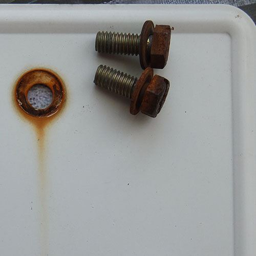

何でいまだにさ〜
001 2025/04/18(金) 22:51:01 ID:kf7hpnrG0M
錆びるボルトなの?
もはやステンレスはアルミやチタンみたいに高くない
初めから付く物をステンレスに変えてもコストは変わるまいて

034 2025/04/20(日) 02:12:14 ID:rcOBY.2JEM
>>32
アルミだよね
そうなると>>30の引用からすると現在はボルトが卑な金属となってアノードとなってイオン化(腐食)が促進され
アルミのプレートが貴な金属となって「カソード防食」で腐食が抑制されているわけだ。
つまりボルトが犠牲になってアルミ製のプレートを腐食から守っているわけで>>1の状態が正常という事だ。
これをボルト側をステンレスにしてしまうと、そのものズバリ書いてあるように
>アルミリベットでステンレス建材を固定したりすると、風雨に曝されているうちに、アルミリベットの
>腐食が促進され、固定に必要な強度が保てなくなったりします。
ナンバープレートの接触部分が腐食してしまう事になる。

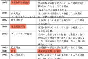

>>30
>誰も「異種金属接触腐食」ともいうが「ガルバニック腐食」について触れないのはなぜだ?。
037 2025/04/20(日) 05:53:34 ID:SqieTUQa2k
>>36
日本工業規格 防せい防食用語

043 2025/04/20(日) 12:22:54 ID:AKGJ.oD9K.
> 電蝕(異種金属接触腐食)
こういうデタラメを>>36が鵜呑みにしたんだろうな
電蝕(電食) ≠ 異種金属接触腐食

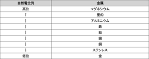

044 2025/04/20(日) 12:25:58 ID:DlSq.M6YFo
>>34
違うでしょ?
順位はアルミ、鉄、ステンだから鉄ボルトでもアルミが負ける
電蝕ならプレートとの接合面が錆びるが>>1は外側、酸化によるただの鉄錆でしょ
そもそもプレートは防錆塗装処理されてるから電蝕を気にするレベルじゃないと思うけど
045 2025/04/20(日) 13:17:22 ID:2m/ZkYmHVI
>>44
金属自体の酸化還元電位は
貴 Fe>ステンレス鋼(Fe-Cr合金)>Cr>Al 卑
だけど不働態被膜が維持されるマイルド環境下での自然電位は
貴 Cr>ステンレス鋼>Al>Fe 卑
だからナンバーの場合は鉄ボルトがアノードになるのが普通
塗装されてない裏面でナットと導通が取れてるしね
046 2025/04/20(日) 13:21:58 ID:8Ji.rIhhgE
