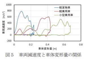

自動車の安全構造は
できるだけ長くゆっくり潰れるクラッシャブルゾーンと、絶対に潰れてはいけないセイフティゾーンの組み合わせ
普通車は、衝突安全性向上のために年々肥大化し、3ナンバーのコンパクトカーも珍しくなくなったが、
もともと規格ギリギリの軽自動車は大きくできず、むしろ室内を広くするためにクラッシャブルゾーンを削ってきた。
室内拡張のため、旧型より65mmもクラッシャブルゾーンを削った。
にもかかわらず「コンパクトなのに安全」とのたまう。
132 2025/08/28(木) 13:43:29 ID:BatmuuOB6E

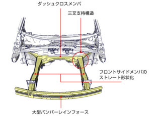

133 2025/08/28(木) 13:50:32 ID:at/Gg7VE2s
心許ない軽のクラッシャブルゾーン
134 2025/08/28(木) 13:54:17 ID:at/Gg7VE2s
やはりゆっくり減速できる長さが欲しい

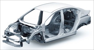

136 2025/08/28(木) 14:18:41 ID:at/Gg7VE2s
>>135
小型車のグレイスだよ。
https://www.honda.co.jp/auto-archive/grace/2017/webcat...
>>133>>134も、これ以上フロントに剛性メンバーは付かない同じ状態。
>そんなもの出すなら、証拠にノーズが異常に長い軽自動車出してもいいわけで
苦し紛れが過ぎるよ・・

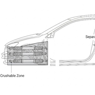

138 2025/08/28(木) 14:46:35 ID:at/Gg7VE2s
>>137
またトンチンカンを言い始めているが、
クラッシャブルゾーンの主役は、サイドメンバーやサイドビーム
と呼ばれるこの部分。
このクラッシャブル構造のストロークが衝撃吸収性能の命なのだ。
139 2025/08/28(木) 15:03:23 ID:BatmuuOB6E

140 2025/08/28(木) 15:13:20 ID:at/Gg7VE2s
>>139
グレイスのことを言っているなら先代フィットベースだよ。
軽乗用車のサイドメンバーの短さこそがクラッシャブルゾーンの致命的な短さである。

145 2025/08/28(木) 16:22:11 ID:at/Gg7VE2s
>>142
ダッシュボードより後ろには支持するものがないので
もしダッシュボードがクラッシャブルゾーンだったら
衝撃を受け止めるのは乗員の人体ということになるよ・・
クラッシャブルゾーンとはノーズからバルクヘッドまでのこと
サイドメンバーを主役としてエアコンはもちろん潰れる補機類
は全てクラッシャブルゾーンに含まれる。

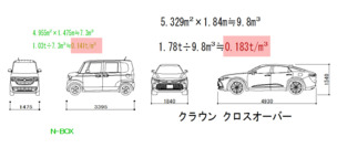

146 2025/08/28(木) 16:27:02 ID:2FMq6TocyI
>大雑把な計算では
>軽
>3.5×1.5×1.5=7.9立方メートル 約1t
>比重0.13
>クラウン
>5×2×1.5=15 約1.8t
>比重0.12
>同じフレームなら小さい塊のほうが強度は高い上
>比重はクラウンのほうが低い(=フレームが弱い事を意味する)
>という結果でした
側面の面積と全幅で大雑把な計算をしたら逆転してしまった。
どうやら彼は自分自身の論で論破されてしまったようだ…

148 2025/08/28(木) 17:04:01 ID:BatmuuOB6E
>>146
真剣に計算しても>>146のように大差無い値ですね
論破とかw無理くりな勝利宣言にちょっと笑ってしまいます
確か、強度は倍じゃなっかたですかね?w
結審した話をまた持ち出しましたね
貴方は逮捕です
確か夕方だけ機材が1台増えるんでしたっけ?w
あからさま自演乙

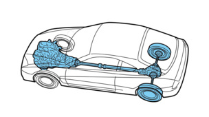

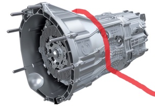

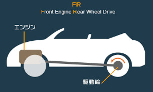

エンジンを脱落させる構造は縦置きのFR車だけ。
FF車はエンジンを後退させたりアルミヘッドや
ミッションケースを変形させることで吸収する
仕組みになっている。軽乗用車に限らない。

さらに、タイヤハウス部分にもフレーム様な構造体が追加されており、これも衝突時のエネルギーを分散させる役目を担っている。

なお、N-BOXをはじめとするホンダ車は「コンパティビリティ対応ボディ」を採用している。これは左右に存在するサイドメンバーの前端をクロスメンバー状に接合することで、点で衝撃を受けるのではなく、面で衝撃を受けることで衝突エネルギーを分散するというもの。これによって受ける衝突エネルギーの吸収は当然ながら、相手側への攻撃性も低減するスグレモノのボディ構造なのである。

180 2025/08/28(木) 19:51:54 ID:2FMq6TocyI

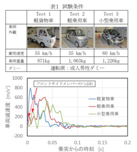

衝突時の最大減速度
軽乗用車(2004年式・55km/hで衝突) 600m/s^2 ≒ 60G
普通車(2007年式・60km/hで衝突)  500m/s^2 ≒ 50G
https://www.ntsel.go.jp/Portals/0/resources/forum/2019...
181 2025/08/28(木) 19:53:56 ID:2FMq6TocyI
>>180
✕普通車
〇小型車

186 2025/08/28(木) 21:13:22 ID:at/Gg7VE2s
>>180
単独自損事故でも軽自動車が死にやすい
という当然の結果だね。
ましてや重量差のある衝突事故では・・
188 2025/08/28(木) 22:11:19 ID:at/Gg7VE2s
小型車より衝突速度が低いのに
軽自動車は死にやすい
190 2025/08/28(木) 22:24:49 ID:at/Gg7VE2s
クラッシャブルゾーンの長さの違いの影響が
如実に表れている

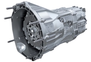

194 2025/08/29(金) 11:10:41 ID:sQ2eYzN1x2
FRは衝突の力で円錐形状のミッションケースがキャビンフレーム下に潜り込む機序があるが
FFのエンジンにはその力学が無いのだよ。
196 2025/08/29(金) 11:50:54 ID:sQ2eYzN1x2
>>195
FR車のクラッシャブルゾーンを働かせるためだよ。
縦型エンジンは前後が長いのでそのままだと衝撃吸収が働かない。
エンジンが後退するほどの事故ならどのみちリアデフの固定は壊れる仕組み。
ミッションケースにはキャビンのフレームに当たって下がるように計算されたスラントが付いている。
199 2025/08/29(金) 13:30:33 ID:sQ2eYzN1x2
ちょっとの衝撃ならレインフォースメントやフロントクロスメンバーや
ラジエーターやコンデンサー類が損傷する程度だよ。
エンジンミッションが下に落ちる機序が働いたということはエンジンが
後退した証拠なので、どのみちリアデフの固定は壊れるよ。
横置きのFF車は瞬間的な衝突でエンジンが下に脱落する力学がない。
200 2025/08/29(金) 13:57:57 ID:sQ2eYzN1x2
>>195
あと
大半の今の後輪駆動車はプロペラシャフトが後ろ下がりになっているので
エンジンを下げると、むしろリアデフの後退量は増えるよ。
