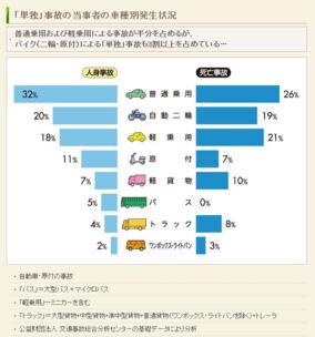

単独の自損事故でも軽い車は不利となる。
衝突物を跳ね飛ばしたり変形や破壊する力が弱いからだ。
これは相互事故の時の理由と同じ。
371 2025/09/07(日) 18:31:39 ID:TFYHu1wCrM
ならないね
単独では普通に普通車のほうが多く死んでる
372 2025/09/07(日) 18:44:27 ID:iZPdOVKRB.
単独事故での軽乗用車と普通乗用車を見れば
人身事故は、ほぼ保有台数の比率になっているのに
死亡事故は、軽が4割増しになっている。
文字通りの「軽の死にやすさ」だ。

374 2025/09/07(日) 18:57:18 ID:iZPdOVKRB.
>>373
下の注釈に書いてあるように
貨物車を「トラック」と「ワンボックス・ライトバン」に
分けただけなので乗用車には関係がない。
375 2025/09/07(日) 19:21:44 ID:TFYHu1wCrM

376 2025/09/07(日) 19:35:00 ID:iZPdOVKRB.
>>375
乗用車と貨物とバスを分けているのだよ。
軽乗用車と普通乗用車の比較をしたい我々には
最も適した分類だよ。
377 2025/09/07(日) 19:42:06 ID:WIeC0WyHCE

378 2025/09/07(日) 19:48:47 ID:iZPdOVKRB.
交通安全教育資料専門の企業が作った正確な資料だよ。
左の人身事故と比べて右の死亡事故が大きい車ほど
単独事故で死にやすい車種だということ。
それが一目でわかりやすい。

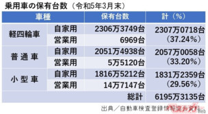

385 2025/09/08(月) 21:32:49 ID:ZGLxwGcoi.
保有台数で軽は41~2%くらい
>>378を足して計算すると
軽の死亡率/軽+普通車~大型車の死亡率合計
の割合は45%
軽と普通車の死亡割合はたいして変わらん
もはやドライバーの安全意識の問題
386 2025/09/08(月) 21:41:26 ID:0YJxjnLU.g
軽乗用車 37対63 普通乗用車(小型含む)
つまり、軽自動車は死亡率が普通車の4割増しになるということ。
一見、重量差が関係ないように見える単独自損事故でも、やはり
乗員が受ける衝撃の違いが如実に出るということだ。
387 2025/09/08(月) 22:00:35 ID:ZGLxwGcoi.
最新のは軽がもっと増えてるよ
388 2025/09/08(月) 22:08:02 ID:0YJxjnLU.g
人身事故は、ほぼ 軽 37:63 普 の比率になっているのに
死亡事故は、軽が4割増しになっている。
これが単独事故での「軽の死にやすさ」だ。
