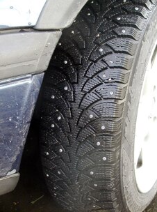

>>56
高速走っているとたまーにピンが抜けるんだよね。タイヤハウスにあたって大きな音がする。
あと、ゴムが焼けるにおいがする。

070 2026/02/04(水) 17:25:36 ID:HaZxAQxRIc
>>68
ピンタイヤって効くの?
タイヤのゴムってどんな感じ?夏タイヤみたいに硬いゴムにピン刺さってる感じ?
貰ったホイールはスタッドレスであの硬さだからな。当時の硬さど~なんやろ?
何なら、今の夏タイヤのが柔らかいレベルでカチカチやもん。ゴムってよりプラチックレベルの硬さだよ。
昔のタイヤって全部そんな硬さ?それとも、30年の経年劣化?
使ってないけど、雪は問題外だが、ウェットコンディションでも危ない所か、ドライでもスピード出したら終わりそうに硬い。

>>70
スパイクは結構きいてましたよ。当時は2代目のソアラで関越系のスキー場には普通に行ってたし。
当時は今よりも雪が多かったり凍結路面が多かった印象ですが全然大丈夫でした。
タイヤ自体は俗にいう冬タイヤ。いまの夏タイヤより結構、硬めだった印象、パターンもゴツめでしたね。

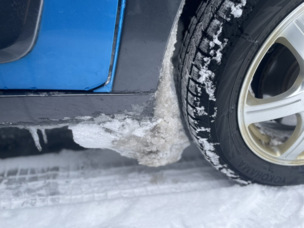

タイヤハウスに雪が詰まって凍るとヤバいぞって知らない人が多いw
しかもなかなか取れないwww
076 2026/02/27(金) 07:58:41 ID:DLOKJghvi6
最低地上高が10cmじゃ湿度の高い雪15cmで亀だよ。
チェーン付けてプラス5cm。
4WDだろうが亀になったらおしまい。
>>75
それな。ステアリングが動かなくなるよ。
自分は点検ハンマー常備。

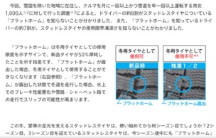

080 2026/03/03(火) 03:00:43 ID:bwY6.eEJfc
>>79
>もう少し履けますよのマークでしょ?
そのもう少しってのが「夏タイヤとして使える」って事だよ
冬タイヤとしては使っちゃだめ
最近の立ち往生多発を受けて高速道路でのタイヤチェックがたまにあるけど、スタッドレスでもプラットホーム以上減っていたら高速を降ろされるらしい
https://www.michelin.co.jp/magazine/tire-tips0...
>新品時の溝の高さから50%まで摩耗した段階で、冬用タイヤとしては使用できなくなってしまいます。
>その減り具合を判断するのが「プラットフォーム」と呼ばれるものです。
ちなみにウェット性能が低いスタッドレスだけど、溝の高さが減ってくると、少しだけウェット性能が上がる
タイヤ(ブロック)のヨレが減るからだろうね
081 2026/03/03(火) 03:12:53 ID:bwY6.eEJfc
>>79
こっちのほうが判りやすかった
言葉だけよりも図だね
https://www.bridgestone.co.jp/corporate/news/2012010602.htm...

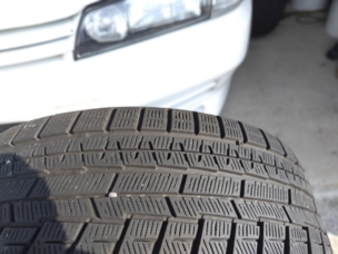

山形まで長距離ドライブしなアカンもんで実家行ってタイヤ交換したんだが、プラットフォームってのは画像のタイヤの右側のブロック状に溝埋めてあるヤツを言うの?
それとも、左側のような溝にポコっと盛り上がってる部分を言うのかい?
それと、そもそも、In側とOut側で減り方違うじゃん?どっちを見れば良いの?画像はIn側でOutよりは当然擦り減ってはいるが。

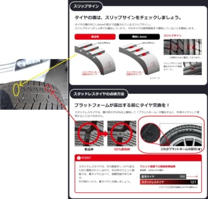

097 2026/03/21(土) 19:18:14 ID:fZ6scaN/fY
スタッドレスタイヤのサイドウォールを全周見たら、小さい三角 △ が、何カ所かあるよ。
そこが、プラットホームと言われる場所で、溝の中に凸部があって、その先端(上部)とトレッド面が
ツライチになってたら、スノータイヤとしては「使えません」ってこと。
098 2026/03/21(土) 20:25:47 ID:/cMC0/BRxI
>>97
その三角マークはスリップサインでしょ、夏タイヤとしても使えなくなる印
プラットホームは三角じゃなくて矢印とかでしょ
これは正確じゃ無いかも知れないから、使っているタイヤのメーカーHPとか見て確認したらいい
例えば
https://www.y-yokohama.com/tire-lounge/inspect_...
>>96
タイヤの減り方ば場所によって違うけど、一番減っている場所が該当するよ
つまり1箇所でも印に達したら終了
過大なネガキャンとかつけてる馬鹿な人もいるけど、タイヤがすぐに終了するからタイヤ代かかるだろうね

>>98
ワザワザ、俺の画像でわかり易く画像作ってくれて神!ありがとうございます
ついでに聞くけど、
2〜3年落ちだけど画像みたいにプラットフォームまで2〜3mmくらいのアイスガード6だったか7だったかと、
12〜3年落ちだけどプラットフォームまで4〜5mm以上ありそうで、かつ触った感じ2〜3年落ちのタイヤより柔らかく感じるアイスガード3、どっちが効く?
使った感じ大して差が無い気もするし、今年一回、姿勢乱れる程度に一瞬滑ったから古くても柔らかくて溝あるアイスガード3のが効くのかな?って思ったり。でも、それは単にツルッツルのアイスバーンだったから参考にならんのかな?って思ったり。
メーカーは新しいタイヤ出すと前モデル比でアピールするけど、タイヤの条件変わると、トレッドパターンや素材等の進歩と溝の深さや柔らかさのどっちが勝つのだろ?と思って。
