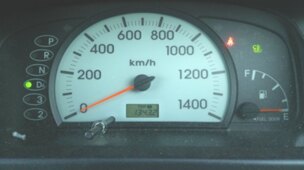

軽自動車で高速に乗ると言う事
001 2025/12/09(火) 20:57:14 ID:TV5wF7vwgU
こういう事だ

対面通行区間で60km/h制限じゃね?

だね
対面通行区間だと高速道路でも60km/h制限だよね
どちらかというと、運転中に撮影している事の方が問題に思える

世界に冠たる貧乏高速・暫定2車線www にしても軽自動車は実際には60以下の速度じゃんw
