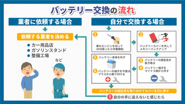

バッテリーを外すときは、マイナスから。付けるときはプラスから。
これさえ守っていれば、少なくとも壊れることはないと思うよ。
あとは、車に残っているデータが消えないようにするとか、
アイドリングストップのリセットが必要だとか、車種によって対応がまちまち。
よくわからないなら、プロに任せるべき。

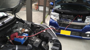

要は電源をOFFにしないように交換すると設定も何も戻す手間がない
新しいのにワニ口ケーブル使って並列接続しといて古いの取り外して新しいのセットすればいい

005 2025/09/23(火) 07:01:14 ID:s186GD0wXM
それだと新バッテリーから旧バッテリーに大電流が流れてケーブルから発火するかも
006 2025/09/23(火) 08:03:20 ID:1.F3UOwttc
それで発火するならジャンプスタートできないだろ
007 2025/09/23(火) 08:44:57 ID:s186GD0wXM
ジャンプスタートで給電側がマイナスをエンジンにつなぐのは、制限抵抗代わりとしてケーブルが燃えるほどの大電流を防止するため

業者さん、バッテリー交換時にシガーソケットにモバイルバッテリみたいなもの接続した後に作業に入ってた。
車種によってはこの作業必要なんすかね?
009 2025/09/23(火) 09:30:41 ID:kZcWz/ZhyE
これは間違い
なんでこういう嘘を平気で書ける奴がいるんかね?って思う
バッテリーからは水素ガスが発生するから、ケーブルの最後の1本の接続は火花が出る可能性があるので
引火の可能性を減らすために、最後の1本はバッテリーから離れた場所で接続をするってのが理由だよ
バッテリー交換したらアイドリングストップの正しい動作のために、新しいバッテリ電流積算値などをリセットする事が必要になったりするから
ググるか、もしくはディーラーに問い合わせるか、そのまま作業を依頼するといいよ
>>8
バッテリー外したらオーディオ等の設定、時間等がリセットされちゃうので
(車種によってはパワーウィンドウ等の作動についても変わったりするとか?)
それを防ぎたいなら繋いだ方が楽だね

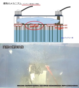

011 2025/09/23(火) 10:59:51 ID:kZcWz/ZhyE
バッテリー液が減っていると、中の電極で発生する火花で爆発するらしいね
バッテリーメーカーも動画で公開して注意喚起している
https://www.youtube.com/watch?v=G-GyesJ76u...

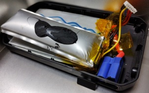

ただ、リチウムイオンバッテリーは事故が怖いから
今からジャンプスターターを買うなら
ナトリウムイオンバッテリーを使うタイプがお薦め
知人が使ってるジャンプスターターは
中のバッテリーの3セル中、一つがパンパンに膨らんで、使い物にならなくなった
