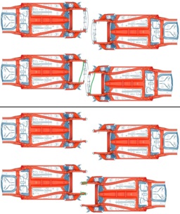

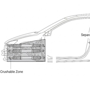

492 2025/08/20(水) 19:40:25 ID:IxbQv1vQM6
前面衝突するとエンジンは必ず後方移動し、客室に突っ込む。
客室より前に位置する、エンジンルームからなる前部構造で衝突エネルギーを十分に吸収出来なければ
エンジンの後退速度はそれだけ速くなり、客室とエンジンルームの境界の下側にある
ハンドル付け根がエンジンで後方に押しやられ、
ハンドル付け根の後退速度に近い速度でハンドルがドライバーの胸部に衝突し、
ドライバーに障害を与えることとなる。
このエンジンの後方移動速度を抑えるには、
車両前部のエンジンルーム内の構造の変形で衝突エネルギーを極力多く吸収させる必要がある。
493 2025/08/20(水) 19:42:09 ID:.ZOYjCoOW2
バルクヘッドより後ろに
クラッシャブルゾーンなんかねーよ
アホか
494 2025/08/20(水) 19:48:54 ID:FAzQlQSBew
エンジンもトランスミッションも
全てが衝撃吸収構造
それが最近のトレンド
シャシーのみで衝撃吸収してると思ってるやつ
石器人かな?
495 2025/08/20(水) 19:52:35 ID:j68FZk1WQo
>>491
対人用衝撃吸収ダッシュボードアッパーや対人用衝撃吸収ボンネットではなくて
ダッシュボードやボンネットが、対向車の重量の数十倍の衝撃を受け止めるクラッシャブルゾーンになっている
というメーカーの画像や解説ページを教えてくれれば良いだけだよ。ついでに風船枕式バンパーも。
496 2025/08/20(水) 19:57:49 ID:j68FZk1WQo
>>494
それは普通車も同じ。
エンジンやミッションケースの容量の大きい普通車のほうが
より有利になる。
497 2025/08/20(水) 20:03:11 ID:.ZOYjCoOW2
>>494
それらはバルクヘッドより後ろの
セーフティーゾーンまで衝撃を
伝えないようにする構造で
全てバルクヘッド前にあるわけよ
バルクヘッドより後ろにある
ダッシュボードはクラッシャブルゾーンでは無いの
理解出来る?

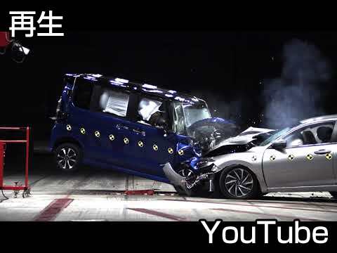

512 2025/08/21(木) 13:14:41 ID:x1PA7pMa9s
同型比較 最新車と20年前の旧型を比較
https://www.youtube.com/watch?v=x2KTKPL9VK.....
ttps://www.youtube.com/watch?v=x2KTKPL9VKg
https://www.youtube.com/watch?v=romr4iey-w.....
ttps://www.youtube.com/watch?v=romr4iey-wA
https://www.youtube.com/watch?v=S5t7p93hbN.....
ttps://www.youtube.com/watch?v=S5t7p93hbNI
新旧ソリオ・5年差
https://www.youtube.com/watch?v=eqU2BD4o4x.....
ttps://www.youtube.com/watch?v=eqU2BD4o4xU

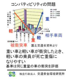

513 2025/08/21(木) 13:26:15 ID:0pGOnO3xIQ
時代が進めば安全性能が上がるのは当たり前だが、重量差は物理的に克服できない。
動画の説明文
重量比 1:2の例 同年代の同メーカー設計
