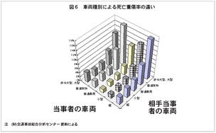

509 2025/08/21(木) 12:37:04 ID:0pGOnO3xIQ
軽自動車の死亡率、普通車の2倍以上
軽自動車 8.3人(死亡92、台数11147700)
510 2025/08/21(木) 12:58:52 ID:x1PA7pMa9s
貴重なデータサンクス!
511 2025/08/21(木) 13:11:58 ID:0pGOnO3xIQ
>>510
が多すぎて比較データにはならない。
特化した研究結果がこちら↓

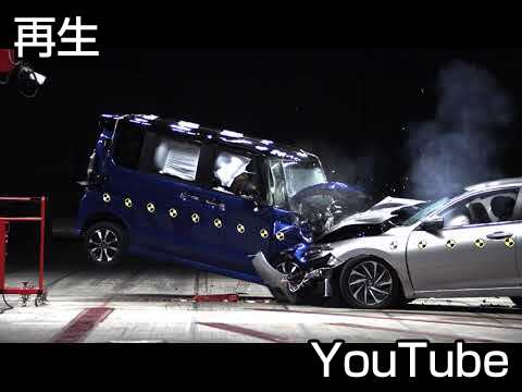

512 2025/08/21(木) 13:14:41 ID:x1PA7pMa9s
同型比較 最新車と20年前の旧型を比較
https://www.youtube.com/watch?v=x2KTKPL9VK.....
ttps://www.youtube.com/watch?v=x2KTKPL9VKg
https://www.youtube.com/watch?v=romr4iey-w.....
ttps://www.youtube.com/watch?v=romr4iey-wA
https://www.youtube.com/watch?v=S5t7p93hbN.....
ttps://www.youtube.com/watch?v=S5t7p93hbNI
新旧ソリオ・5年差
https://www.youtube.com/watch?v=eqU2BD4o4x.....
ttps://www.youtube.com/watch?v=eqU2BD4o4xU
513 2025/08/21(木) 13:26:15 ID:0pGOnO3xIQ
時代が進めば安全性能が上がるのは当たり前だが、重量差は物理的に克服できない。
動画の説明文
重量比 1:2の例 同年代の同メーカー設計
