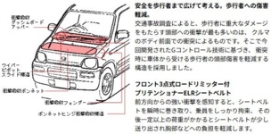

494 2025/08/20(水) 19:48:54 ID:FAzQlQSBew
エンジンもトランスミッションも
全てが衝撃吸収構造
それが最近のトレンド
シャシーのみで衝撃吸収してると思ってるやつ
石器人かな?
495 2025/08/20(水) 19:52:35 ID:j68FZk1WQo
>>491
対人用衝撃吸収ダッシュボードアッパーや対人用衝撃吸収ボンネットではなくて
ダッシュボードやボンネットが、対向車の重量の数十倍の衝撃を受け止めるクラッシャブルゾーンになっている
というメーカーの画像や解説ページを教えてくれれば良いだけだよ。ついでに風船枕式バンパーも。

497 2025/08/20(水) 20:03:11 ID:.ZOYjCoOW2
>>494
それらはバルクヘッドより後ろの
セーフティーゾーンまで衝撃を
伝えないようにする構造で
全てバルクヘッド前にあるわけよ
バルクヘッドより後ろにある
ダッシュボードはクラッシャブルゾーンでは無いの
理解出来る?

501 2025/08/20(水) 22:34:15 ID:j68FZk1WQo
ダッシュボードアッパーとはここだからね。
