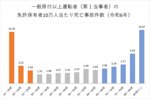

452 2025/08/19(火) 23:04:57 ID:lP9/mae7AQ
情報リテラシーが低いと
>>1のように「おにぎりのカーライフ研究室」みたいなサイトに騙されてしまいます

456 2025/08/20(水) 10:50:57 ID:3IO4GQ5S8Y
16歳以上原付以上とすると比率が増す

470 2025/08/20(水) 14:26:23 ID:FAzQlQSBew
>>467 警察にそんな通信記録は残ってなかったよ
ちょっとお前のほうの通信記録見せてくれる?
471 2025/08/20(水) 15:03:18 ID:FAzQlQSBew
わかりにくいって指摘受けたんか
注釈から原付なんたら~が消えてキレイに改新されてるな
最新事故統計
ttps://www.npa.go.jp/bureau/traffic/bunseki/nenkan/070227R06nenkan.pdf
自動四輪車死亡事故の半数が自損な事がわかるね

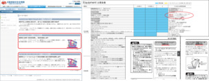

>>491 対人用衝撃吸収ダッシュボードアッパーや対人用衝撃吸収ボンネットではなくて
ダッシュボードやボンネットが、対向車の重量の数十倍の衝撃を受け止めるクラッシャブルゾーンになっている
というメーカーの画像や解説ページを教えてくれれば良いだけだよ。ついでに風船枕式バンパーも。

501 2025/08/20(水) 22:34:15 ID:j68FZk1WQo
ダッシュボードアッパーとはここだからね。
502 2025/08/21(木) 04:15:02 ID:ZA9Bqa8I7s
>>499 そりゃ最初からクリアできてるだろ
静止した固定物への衝突テストはまず、自分のボディだけで完結している試験だ
事故で相手が軽けりゃ、試験の時の固定物が固定物ではなく、勝手に向こう側に弾きとんでいくので、試験結果よりもダメージを受けない事になる
