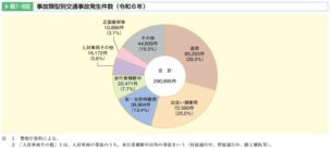

【驚愕の事実】普通車は軽より死にやすい! 【2】
事故率を反映した自動車保険料
軽自動車 安全性能の誤解と事実
→死亡率  軽  普  差
単独事故 4.47 4.51 -0.04
相互事故 0.22 0.19 +0.03
警察の交通死亡事故統計
→事故の半数は自滅単独事故
 【普通車のほうが明確に危険】という事になる

事故率を反映した自動車保険料
軽自動車 安全性能の誤解と事実
→死亡率  軽  普  差
警察の交通死亡事故統計
→事故の半数は自滅単独事故

325 2025/08/18(月) 11:59:19 ID:NvBk.hnyi6
ドライバーが優良か悪質は置いといて
死亡事故の半数は自損
警察の交通死亡事故統計
→事故の半数は自滅単独事故
→死亡率  軽  普  差
確率でいうと
単独では20回で1人死ぬ
相互では500回で1人死ぬ
単独では普通車が不利
相互では軽が不利
が、単独は相互の25倍も死にやすい
さあ、乗ってて危ないのはどっち?

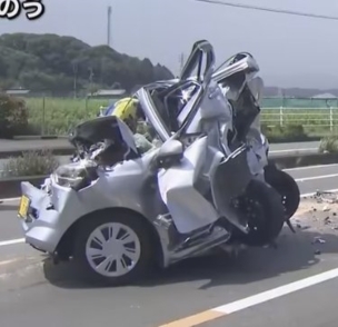

364 2025/08/18(月) 14:56:21 ID:BLrohWpNS2

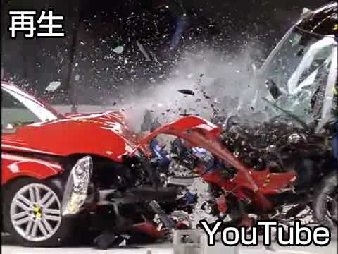

一番大事なそこを理解できていれば良いのだけれど、
このスレにもいる勘違いさんのように、思慮の浅い人は、

>>372
