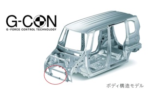

213 2025/08/16(土) 20:18:34 ID:AzYsMRzuk.
>>209続き

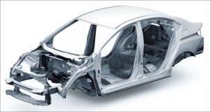

で、軽自動車がどのように衝撃を面で受けるようにしているのか?と言えば
この細いフォースメントとメンバーの2本だけ。
いずれにしても、クラッシャブルゾーンをバランスよく働かせるためであって、
クラッシャブルゾーンのストローク不足を補えるものではない。

215 2025/08/16(土) 20:45:35 ID:Tjc6rONuqM
