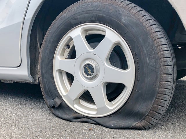

おまいらタイヤの空気圧のチェックしてる?
001 2025/07/07(月) 18:55:30 ID:1BMSUMrUSU
今みたいな暑い時は特に空気圧が低いとタイヤがたわんでバーストするらしいぞ

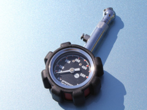

エアゲージとか空気入れとか
そんな高いもんじゃないぞ
常に積んでおけば出先でも使える

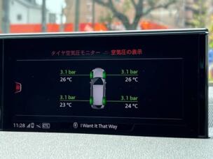

車内からタイヤ空気圧や温度はモニターできるやろ??

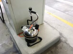

ガソスタの空気入れっていつも中年のヤンキーぽいのが占領してるので使えない。
一ヶ月に一回空気入れるのって何気にハードル高くない?

空気圧ゲージもな。棒が飛び出すやつは安い。

054 2025/07/13(日) 11:14:50 ID:QvAshVGFT.
>>34
>>1みたいなサイドからのパンクは交換するかJAFやろ?
まさか修理すんの?どーやって?
