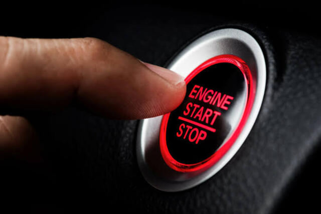

走行中にエンジンスイッチを押すと

003 2026/07/18(土) 20:05:40 ID:LH35CtQg9g
走行中にハザードと間違えてSTOPスイッチを押した
エンジンは停止し、ブレーキが思いっきり力を入れて踏み込んでも
なかなか効かない、ハンドルはクッソ重くなってなかなかきれない
死ぬかと思ったぜ
004 2026/07/18(土) 21:07:47 ID:I5qV9deZJo
軽く一回押しただけではエンジンは停止しません
つまり>>2はウソですね😆
005 2026/07/18(土) 21:24:42 ID:JEr/.e0q1U

008 2026/07/18(土) 21:53:38 ID:w9Lxufi69M
エンジン止めるには国産車は連打3回か2秒以上の長押し
アウディは連打2回か2秒長押し
取説読んでない人が多いんだね
1番怖いのは最近のドライバーの高齢化で運転中に意識を失うこと!

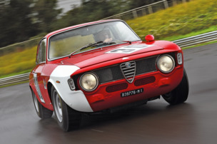

車の基本は、キャブ車のMT(3~5速)だわな・・・ 今じゃ、冬場の「チョーク」て、何それ?だもんなw
023 2026/07/18(土) 23:41:01 ID:9sMwv8PRLE
024 2026/07/18(土) 23:57:35 ID:9sMwv8PRLE
キャブレターか
ウェーバー、ソレックス、マニア的なデロルトなんかがあったなー
日本人はソレックスの重低音ヴォォォン!が好みだったなー
025 2026/07/19(日) 00:12:29 ID:rNLAbo5DLA
スバル フォレスターの走行中にプッシュエンジンスイッチ(スタートボタン)を
普通に1回押しただけでは、誤動作防止のためエンジンは停止しません。
ただし、「3秒以上押し続ける」または「短期間に3回以上連続して押す」と、緊急時とみなされてエンジンが強制停止します。
万が一走行中にエンジンが止まってしまった場合や、緊急停止させた場合は以下の挙動と対処が必要です。
走行中の挙動: パワーステアリング(ハンドル)やブレーキの倍力装置(アシスト機能)が効かなくなり、
ハンドルが非常に重く、ブレーキの効きも悪くなります(※惰性で走行することは可能です)。
安全な復帰方法: 安全な場所に車を寄せ、シフトレバーを「P(パーキング)」に入れ、
ブレーキペダルを踏みながらエンジンスイッチを再度押すことで再始動できます。
危険ですので、走行中にスイッチを触ることは絶対に避けてください。
