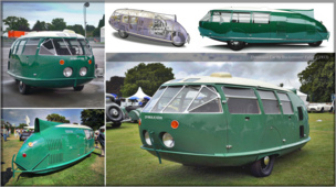

三輪車だが、後ろにエンジンがあって前二輪を駆動している。
(後ろ一輪は操舵輪)
