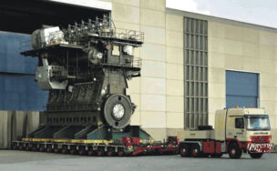

>>19
例えば船舶用ディーゼルエンジンのシリンダーとピストンのクリアランスとかさ
022 2026/06/28(日) 21:05:26 ID:vZqNx5ZZdI
100倍の大きさの機械で作るものも100倍の大きさなの?
023 2026/06/28(日) 22:44:48 ID:oh.4w92kj6
>>22
その機械のオペレーションする人間の身長は170メートルか?って聞いてるような質問だぞ
024 2026/06/29(月) 23:04:21 ID:UAdV0dmHeE
ミニバイク50ccのエンジン。
全開で走ると10000rpm/minくらい
>>21 の画像のエンジンで
10000回転を実現させるとして・・・
みたいな話なのかな
