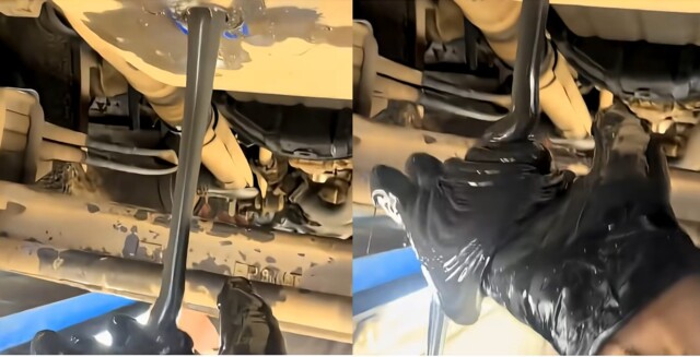

003 2026/05/25(月) 15:47:31 ID:UXG3v/f/ug
あ~ クーラント混じったかな
004 2026/05/25(月) 18:07:00 ID:hDf3nO/f8o
なんの話かわからない俺
006 2026/05/25(月) 20:13:40 ID:zHdfknfqP2
色的にはクーラントは混じっていない、混じっても固くはならない。
もしかすると、外気温がマイナスでオイルが固くなり、エンジンがかからず
ドレンを外したら固かったとか?寒冷地では気を付けて、ガソリンも冬場は寒冷地で入れると違う。
特に安いオイルだと固くなりやすい。
007 2026/05/25(月) 20:32:03 ID:JNuuuPCZDg
 昔軽のス~パ~カ~でオイルにく~らんとが混じり
エンジン5回上げ下ろししやっとオイルク~ラ~にヒビが入ってて
そこから滲んで混じるの見つけたことあるワニね
008 2026/05/25(月) 21:28:41 ID:3ehHH5T9jw
普通の事って言うか、既に常識
燃費を求めた今の規格のオイルに、自分で勝手に添加剤を追加したんだろう
SNグレード以降のオイルだと思うから、15年以上昔の話じゃね?
009 2026/05/26(火) 00:27:29 ID:BhczuzUnBY
粘度が増しているね。それで粘土に近い硬さになってる。
固めるテンプルの成分でも入ったのでは?
固めるテンプルは、ジョンソン社が出している油凝固剤の商品名です。
現在、他メーカーからも同様の油凝固剤が販売されていますがどれもその成分はヒドロキシステアリン酸と表示されています。
ヒドロキシステアリン酸は分子がスカスカで穴だらけなので、油がこの穴に入り込みます。油を抱えたような状態でヒドロキシステアリン酸が冷やされていくと、油を巻き込んだ形で元の固体へと戻ろうとします。結果、完全な固体へとは戻らずにゲル状となるのです。
これが、固めるテンプルが油を固めてしまう原理です。
https://minnano-chiebukuro.com/%E3%80%90%E5%9B%BA%E3%82%81%E3...

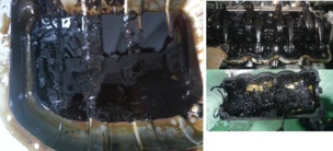

010 2026/05/26(火) 15:24:25 ID:QhQTgozGBI
オイルランプ点灯してオイル足すを繰り返したら
1みたいなタール状になるって昔の人が言ってた
まさに秘伝のタレなんですよってね
011 2026/05/26(火) 20:33:03 ID:zkPUJDXSPQ
その場合はスラッジとかが大量に混ざるから
>>1みたいなヌルリとしたタール状ではなくて
ザラザラした小さな固形混じりのごつごつした感じのタール状だよ
