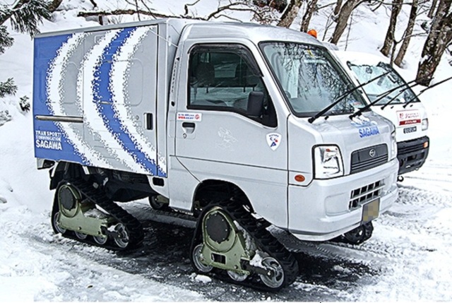

001 2026/04/25(土) 04:42:34 ID:FTK7M4OtuM
この手のクローラーって4駆車両なら何にでも取り付けられるんかな?
ディーラーオプション? メーカーオプション? サードパーティー製? 1車両分でおいくら?
002 2026/04/25(土) 06:08:56 ID:KPpRdzi4L2
利益薄めの小荷物を運ぶ、軽トラを武装するのは合理的か?
003 2026/04/25(土) 08:08:11 ID:SgnbyLHiYk
利益は関係ない、日本全国をカバーなんだから積雪だから運べませんはないんだよ
004 2026/04/25(土) 09:28:34 ID:PJlAjwILVg
なんかその義務みたいな言い方嫌だな。
感謝せいよ。
005 2026/04/25(土) 09:56:28 ID:z6RWqUbzGo
車両は各家庭の玄関先まで走るけど
その後でドライバーが車から降りた後に転ぶという・・・
ドライバーさんお疲れ様です!
006 2026/04/27(月) 04:07:30 ID:7KpKhHyvEA
コレって、横転した状態でアクセル踏んだら三角形の頂点を軸にして、クローラー本体が回転して
車体にぶつかって、キャタピラベルト(クローラ)が、ボディをバリバリやるんかな?
007 2026/04/27(月) 19:57:50 ID:8ECTOGmxLU
流石にサスのアーム辺りに回り止めされてるだろ
008 2026/04/28(火) 10:00:09 ID:sSEnGCdoOs
なんかそんな気がする、自重で抑え込んでるだけかも?
が、言うようなことも考えられなくはないが、
後輪はともかく、操舵機能のある前輪では想像出来ん。
009 2026/04/29(水) 17:48:00 ID:P6TYGfpfQU
>>8
単純に操舵キングピンの下でハブ回転の上に固定があればいいだけだよ。
例えばディスクブレーキのキャリパーがその立ち位置。
010 2026/04/29(水) 19:38:49 ID:GwixtFni/g
ブレーキキャリパーって一方向車輪の回転方向に対して、90度方向から制動するよね?
クローラーって、タイヤの径よりも大きくて、操舵の際には恐らく テコの原理 で、チカラかかると思うけど
前輪の場合、ブレーキキャリパーは制動に加えて、クローラーの 固縛 ? も、担わせられるん ???
なんか、いっぱつで モゲ そうな 気がする...
おあとよろしくぅ~
 m( _ _ )m
011 2026/05/01(金) 21:17:25 ID:6P/6MFxNxA
大径タイヤを履いたくらいの負荷増加はあるだろうけど
それぐらいじゃもげたりはしないでしょ
それにタイヤ(クローラー)がロックするような急ブレーキでもスリップするのが先で、ハブがもげるような負荷はかからないと思う
ただ
駐車場でクローラーに履き替える動画や、砂浜でデモ走行をしている動画を見たけど、固定はされていない感じがする
https://n-west.co.jp/lineup/clower/hyperdelta.htm...
それに固定しちゃうと、クローラーの小径タイヤへの面圧にムラが出来て、クローラーが先に故障しやすくなりそう
012 2026/05/02(土) 04:54:56 ID:AMvZSOGCVo
動画見たけど固定というか、ロアアームのボールジョイント辺りにぶつかる回り止めの板があるね
