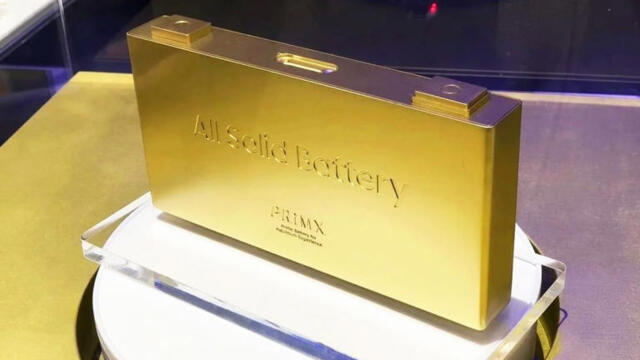

中国の紅旗(ホンチー)が全固体電池開発
全固体電池は、既存のリチウムイオン電池の液体電解質を固体に置き換えた技術である。これにより体積エネルギー密度を800〜1,000Wh/Lまで画期的に引き上げることが可能となり、1回の充電で800kmから最大1,200kmの走行が可能になるという。また、氷点下30度の過酷な環境でも約72%のエネルギーを保持できるとのデータもあり、冬季の航続距離減少というEV特有の課題を解消することが期待されている。
最大の利点は安全性だ。既存の電池は液体電解質の漏れや熱暴走による火災リスクが課題であったが、全固体電池は不燃性の固体素材を使用するため、火災リスクが極めて低い。また、充電時間も飛躍的に短縮され、5〜10分程度の短時間充電で長距離走行が可能になるなど、利便性は内燃機関車と同等レベルまで向上する見通しだ。
