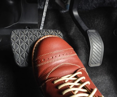

001 2026/03/23(月) 22:53:56 ID:pMLjTSfxg6
詳しい人教えて下さい。
信号待ちとか停車中を連想してほしい。
ブレーキペダルを強く踏んだ所からさらに強く踏むと体感で1センチ位グニュっと奥へ踏める(ゴム板を踏んでいるような感覚)
ペダルから弾力を感じる。ブレーキは油圧だからパッドを挟んだらそれ以上押せないはずだからペダルはカチカチ感覚になりそうなもんだが、なんであの弾力感が生まれるのかが不思議です。

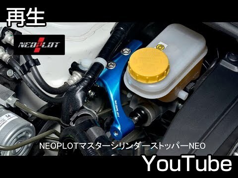

ブレーキを強く踏むと、エンジンルームの中にあるブレーキブースター(ブレーキ倍力装置の部分)が、膨張(動く)んだよ。
それを抑えるストッパー(カスタムパーツ)は売ってるぞ。

009 2026/03/24(火) 12:54:12 ID:528mP5EVTE
「ブレーキ シリンダー ストッパー」
画像検索してみろよ。
>>8 ダイレクト感は上がるよ。

踏力に余裕があるのはマスターバックがあるからでしょ、
ただマスターを止めると制動力に応じて踏力が必要になるから
感覚に慣れるまでは効かないブレーキパットを装着しているように思う
昔、富士で試したけど自分には合わなかった。

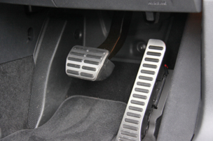

ブレーキペダル周りの捻れもある
国産車のブレーキペダルのアームはただの鉄の板
車体に固定されている部分の幅が狭いから捻れる
外車はこんな風にアームが箱状になってるものが多い
取り付け部分の幅が広いから捻れが少ない

証拠動画を提示してる
>>13が一番信用性が有るな
それ以外は、個人的な主観や思い込みだけの妄言、何の証拠の提示が無いから、信用度が皆無
