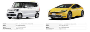

>>27
端的にお聞きします。
衝突試験の構成や事情、使用者(運転者)の属性や使途用途は別儀として
例えば、画のN-BOXとプリウスなら僅差でN-BOXの方がスコアが高いとされ
一つ上の順位が割り振られています。
その差異は誤差程度なので有体に「同等の安全性」ということになりますが
現実問題としてN-BOXとプリウスの安全性は同等だとお考えですか?
この一点のみをお聞きいたします。
試験の構成や事情、使用者(運転者)の属性や使途用途は別儀とした理由は
データとして使用者や使途用途を限定したり想定していないからです。
お聞きするからには当方の見解も付け加えておきますが「同等ではない」と
認識しています。同時に大いに問題のある告知事案であるとも思っています。

>>31
NCAPの衝突試験は、単独事故における指標に過ぎません。
相互事故では>>27にもあるように軽い車が不利になります。
これは運動エネルギーの法則通りです。

>>32
それでは
>>31の画の通り、NCAPの衝突試験スコアのみを抽出した場合、当該の2車種は
N-BOXが8位、プリウスが9位と公表さていますしメーカーの公式Webでも
「ファイブスター」&「最高評価」獲得としか言及されていません。
更に、ご自身がご指摘の>>17の手順を経て更なる詳細データにアクセスしても
安全性に於いて「有意差」を見出すことは出来ません。
その結果「最近の軽自動車は普通車並みか、寧ろ普通車よりも安全」等々の
論説を散見します。大手マスコミの記事から個人ブログ、あるいはツベあたりでは
「最近の軽自動車は普通車並みか、寧ろ普通車よりも安全」等々の認識が氾濫していますし
また販売店に於いても同様の趣旨の説明が為されていることもあるようです。
有体に申し上げて、このNCAPの衝突試験スコアが安全性の実態として、また購入の際の
参考として用いるに足る指標だとお考えですか?
再び、私見を言うならば参考にはならない、または参考としては不適格と考えます。
同時に、>>17のような手順を経ないと詳細にアクセスできない、一見して解るカタログに
記載がない等々、邪推をするならば革新的な恣意的行為とも思えます。
NCAPの衝突試験スコアのみが独り歩きしている現状を問題だと思いますか?思いませんか?

>>33
ご指摘は、物理学的にも、自動車工学の観点からも正しい視点です。
「軽自動車の★★★★★」と「2トン超えの大型SUVの★★★★★」を同列に並べて比較したりランキングすることは
現実の「車対車の事故」においてはほとんど意味を成しません。
同種の車選びの際の参考程度にとどめるべきです。
