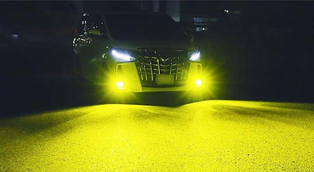

8昔、CIBIEの55wとPIAAの110wを使ってた
36助灯には制限がなかったから、PIAAは最大出力を使ってた
降雪地だから吹雪の時はえらい重宝した
CIBIEは55wだったけど配光が素晴らしく前照灯が全く役に立たない時でも
60㎞で走るには十分な明かりが得られた
CIBIEの性能はPIAAの比じゃなく、ラリーカーがCIBIEを積んでるのも十二分すぎるだけ
納得だった
だが、同じものを他人様が使っていると半端なくむかついた
画像のようにメッチャ眩しい
それに気づいてからは、前方と対向にクルマがいない時しか使わなかった

フォグ(霧)の意味が理解できない馬鹿がなんと多い事か
016 2026/01/09(金) 12:36:12 ID:FCbcoYFnxg
最近のダイハツの車はなんか眩しい気がするわ。
017 2026/01/09(金) 12:46:35 ID:77qDs5J0Bo
標準装備のフォグだと、たいして眩しくないから気づかないだけ。
つっけぱなし多いよ
018 2026/01/09(金) 23:43:02 ID:PDrxUztMXA
フォグランプとしての取り付け等が合法でも
他車を眩惑させてはいけないという使い方で違法
これはフォグランプだけに留まらず、自転車のライトにも当てはまる
019 2026/01/10(土) 00:31:30 ID:MFqFGsS5qk

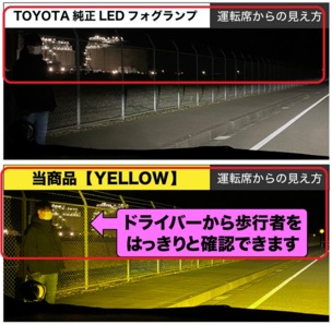

以下コピペ↓
>白内障ドライバーには2パターンあると思う
>1つは
>対向車が眩しいと文句を言う人
>2つめは
>対向車のロービームですら眩しいと感じていて
>自分もローだと歩行者を発見できないから、対向車のローに負けない光量の配光の漏れた迷惑ライトを点けて
>障害物を照らして、発見できるようにしようとする人
>後者がレス画のような、歩行者の顔を照らす(歩行者に眩しいと感じさせる)ように上を向いた迷惑ライトを常時点灯する
>結果、対向車や周囲の車にも迷惑なライトを点け放しにする

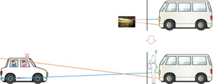

033 2026/01/14(水) 12:18:37 ID:PQ3FlEfxBU
>>32
>もしくは個人主義が行き過ぎたのか、自分主観な人が多くなった。
眩しいライトを点けても平気な連中がそうだね
自分の車の前に立って、近くの高い位置からライトを見て、眩しくないと勘違い
対向車のドライバーの目の高さに会わせるように
少し離れてしゃがんで、頭の高さを下げてからチェックしないとね
あと、壁ドンチェックも必要
その時は「ローよりも低い」ではなくて、「フォグライトの取り付け位置よりも低い」という確認が必要
取り付け位置(高さ)の違いがあるからローのカットラインより低くても光軸が上を向いているってのは普通にある
自分主観のバカはそんな簡単な事にも気が付かない
034 2026/01/17(土) 14:49:50 ID:vW.iVNEWLc
>>33
>あと、壁ドンチェックも必要
文字じゃ判らないお馬鹿さんのためにイラストを用意したぜ、親切だな俺
035 2026/01/18(日) 12:27:06 ID:MxbqZZFvhE
>>34を修正
馬鹿オーナーの勘違いを上の段
現実を下の段に分けてみた
以下コピペ
>>33
>あと、壁ドンチェックも必要

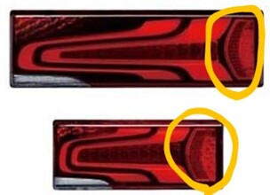

036 2026/01/23(金) 13:41:04 ID:pmSp7U98Ds
純正採用されると馬鹿が使い出すのが迷惑だね
以前は欧州車に主婦ドライバーが点けっぱなしという組み合わせが多いリアフォグも
今は三菱トラックにも純正採用されたようで、馬鹿トラドラが点けっぱなしというのを見かけるようになった
例えばこのランプ

039 2026/01/26(月) 11:19:23 ID:p6itMXTSZ2
>>38
だから、視力の劣った高齢者がフォグを点けるってパターンなんだな
>1つは
>対向車が眩しいと文句を言う人
>2つめは

041 2026/02/01(日) 07:52:48 ID:FlqN.GNH/.
>>40
>フォグ点けると明るくなるから、自分が少しでも見やすくなって安全に走れるから点けるだけ。
だから、その見えやすくなった理由が『配光漏れ』なんだよ
カットされたローよりも上を照らしているから見えやすくなってる
だけどそれが『迷惑』だと判っていないから、馬鹿なんだよ
レス画は>>22から
ファッションだと思っている奴も代表的な馬鹿
あと55wバルブが車検通らないってのは、変なバルブ使っているせいでしょ
6000って6000K(ケルビン)のバルブ?
ハロゲンでそういうのは、青色フィルターで光量をカットして、色味を青っぽくしているだけだよ
青色バルブは文字通り青フィルターで光量をカットしているから
色味で明るく感じていても、実際は暗いなんて事は普通にあるよ

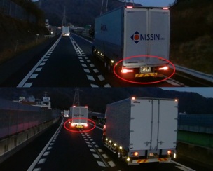

>>36
この三菱トラックの純正リアフォグ点けっぱなしで言うと、この前見かけたのが
日神機工のトラック
ニッシンって言うと車やバイクのブレーキキャリパーとか自動車部品を作っている所みたいだけど
自動車関連に携わるなら各パーツの意味とかも知っておかないとな
純正採用されると便利な一方で、馬鹿なドライバーには歯止めが効かないんだよな
比較用として下の画像、別のトラックのテールランプの輝度の違いに注目
リアフォグ点けっぱも迷惑だ
他にはトラックの後ろに FUJI って書いてあるトラックでも見かけるな(フジトランスポート?かな)
