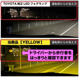

041 2026/02/01(日) 07:52:48 ID:FlqN.GNH/.
>>40
>フォグ点けると明るくなるから、自分が少しでも見やすくなって安全に走れるから点けるだけ。
だから、その見えやすくなった理由が『配光漏れ』なんだよ
カットされたローよりも上を照らしているから見えやすくなってる
だけどそれが『迷惑』だと判っていないから、馬鹿なんだよ
レス画は>>22から
ファッションだと思っている奴も代表的な馬鹿
あと55wバルブが車検通らないってのは、変なバルブ使っているせいでしょ
6000って6000K(ケルビン)のバルブ?
ハロゲンでそういうのは、青色フィルターで光量をカットして、色味を青っぽくしているだけだよ
青色バルブは文字通り青フィルターで光量をカットしているから
色味で明るく感じていても、実際は暗いなんて事は普通にあるよ
