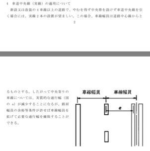

交通ルールとしては白実線2本の間には入れないと思うが、何故そう言うルールなのか明確な答えはないね
白実線2本のセンターラインは交差点で右折車線があることが多いのではないかな
つまり、道の途中でも反対車線にはみ出さない限りは、円滑な流れや安全面の上でもできるだけ寄ったほうが良いのではないかと思えるのだが、どうだろうか
問題は、何故白線の間に入ってはならないか、だ

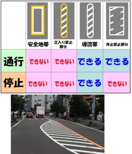

それはゼブラゾーンのためのラインじゃないのかな?
イララストゆえに省略されてるんじゃね
入っちゃいけないのは安全地帯で、ゼブラゾーンは入れるよ

ゼブラのところもあるけど、ゼブラでないところもあるよ
今度運転したときは少し注意して見てほしい
ゼブラにする、しないの理由が良くわからん
あと、そもそも安全地帯のことは言ってない、センターラインが白の二重実線のところ

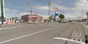

だったらイラストではなくて実写画像を出してよ
ドラレコの切り出しでも、ストビューでもいいからさ
ストビューならアドレスもあった方が周辺状況含めて把握しやすいね

そもそも実線の2本なんてものはなく
実線の1本がはみ出し禁止
2本あるのは、自車線と対向車線のそれぞれに1本ずつあり
道路構造上、スペースの確保程度の意味合いじゃね

>>22
ろくに運転しない奴にエビデンス出せとかエラソーに言われてもなぁ
自分である程度調べてから書いてくれないかな
うちの近くにはなんぼでもあるんだが
一つはここだよ
43.0919817585277, 141.5207919086236
沢山ある
沢山あるを確認しようと思っていろいろ見てみると、ゼブラが消えかかっているものや再塗装でゼブラが無くなっているものもあるね

>>25
>一つはここだよ
だからそれは
>>23の
だろ
中央分離帯を作れるような幅はないけど、対向車とは間隔を開けたい
そういう所
自車線内でのはみ出し禁止を守ればいい
