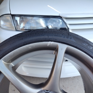

早いとは思ったが、少しでも温かいうちに交換しようと思って今日タイヤ交換したが、交換すると毎回気になるホイールの傷。
自分で付けた傷やし十年以上経つとは言え、普段はなるべく見ないようにはしてるが、タイヤ交換の度に気になる。
直すとお幾ら万円になるんやろ?
因みに、似たり寄ったりの傷がもう一本あるから二本で。
R32買った時に、新車外しのストック品譲って貰ったのに3週間で事故った時の傷www
R32お家芸のドアンダーでガードレールの脚に前後擦ったw
043 2025/12/06(土) 19:56:54 ID:U0DF9Ky9yU
>>42
これはね、建築関係のリペア屋に頼むと安い。
アルミサッシの修復法を流用できるから。
画像の傷だけなら10,000円くらいだよ。
