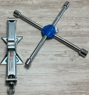

028 2025/11/19(水) 16:25:07 ID:LXwtxnkZeg
これだけ持ってれば
誰でも簡単にできるだろ、、
029 2025/11/19(水) 18:18:07 ID:QR5LfH8VrY
>>28
クランク棒をお忘れですよ
