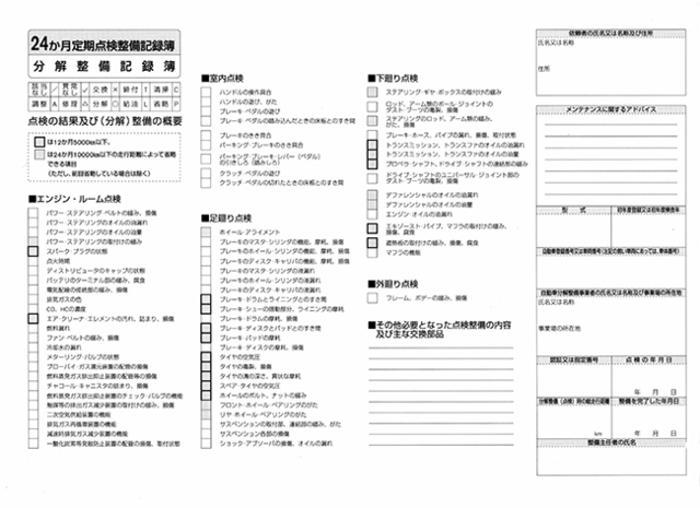

※画像の、24ヶ月点検整備記録簿だけは自分でどっかから様式を探してきて適当に作業やっただけ書けばOK。
