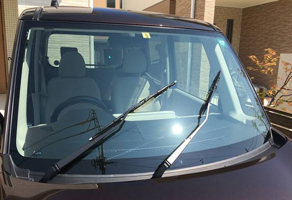

実家の軽自動車なんですが、ワイパー使うと「ガガッ」と音がします。
購入後もう10年位は経ってると思うのですが、ワイパー自体は交換してるのですが、ガラスは特に何もしたことありません。
ワックスか撥水なんとかみたいなのをしたら音がしなくなりますかね?
また、お勧めあれば教えてください。

>ワイパー自体は交換してるのですが
何を以っての「交換」なのかで・・
普段ゴムだけ抜き取って交換してるならワイパーブレードごと変えてみる。
それで治まらないならワイパーアームにガタが来てないか疑って、最後にガラスの順番な気がする。

まずキイロビンとかで油膜とるだけでだいぶ良くなると思うよ

10年経ったゴムは硬化しているんじゃないのかな?
高い部品では無いから思い切ってブレード交換してみては?

普通のマジックリではなくガラスマジックリンで油膜取るのが楽ですよ
ワイパー側のゴムもスプレーして拭き取ってキレイにするといい
あとはガラコとかヌリヌリ

ワイパーゴムがガラスに対して垂直に当たっているか確認してみよう。
経年でアームが微妙に捩れてたりする事がよくあって、
そんな時は強引にプライヤー等で抉って当たり角を調整しよう。

油膜をとる?てのが頭になかったのですが、紹介していただいたキイロビンで古い油膜とって、ガラコとかでコーティングするイメージですか?
ちなみにワイパーはゴムを交換してるだけです。交換したてでも音がしてたのでいつもオイル交換とかしてもらう車屋に言ったら、新しいとそういうもんなんです。とか言われたらしいです。
なので磨り減っていい感じになると鳴らなくなるのかなと思ってました。
まずはキイロビンやって、ガラコやってみます!
