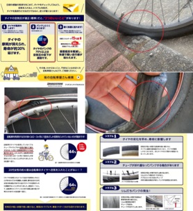

063 2025/04/27(日) 16:16:05 ID:2qSLe/Ib/M
仕事で高速を走るけど
毎回と言っていいほど、どこかしらの路肩でタイヤが潰れてしまって路面のカント以上に車体が不自然に傾いて止まっている車を見かける
普通に路肩に停まってロードサービスを呼ぶ程度だと、ニュースに取り上げるような珍しい事ではないって事だろうね
バーストに付随して事故等で大渋滞や通行止めとか発生すればニュースになるんだろうけどな
ちなみに自転車のパンクも異物を踏むより、空気圧不足で乗っている事で発生するパンクが多数を占めるんだってよ
(しかもその場合はパッチを貼るパンク修理では済まずに、ほとんどがチューブ交換になるという)
自転車板
>パンク対策…パンクの主な原因は『空気圧不足』
http://bbs46.meiwasuisan.com/bicycle/1714904219...
チューブタイヤ特有のパンクが多くて、自動車のチューブレスには該当しないものばかりだけど
自動車のチューブレスタイヤでも高速域でバーストに繋がる空気圧不足は百害あって一利なし
走行抵抗増加はパワーロスで動力性能も落ちるし、燃費も悪くなる
