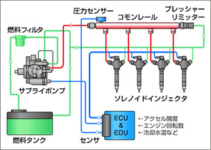

015 2026/08/08(土) 15:11:13 ID:24kM5a149w
今時のはこんな感じ かなり簡略化した画像だけど

020 2026/08/08(土) 22:50:55 ID:2xZ8Z3Dh6Y
噴射ポンプ  最後の方で電タマだの電ガバだの言ってて
あれよあれよで全部ユニットインジェクターやコモンレールになっちゃったね~
